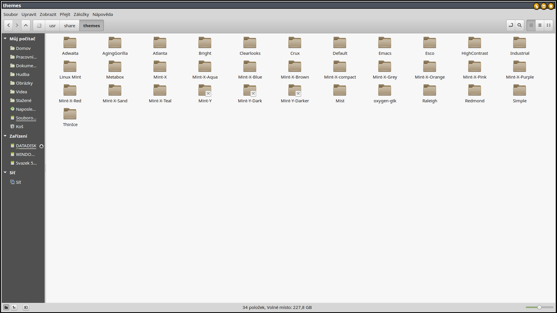

Tuším, kde je chyba, ale neumím jí odstranit. Ty 3 adresáře, které jsem tam nakopíroval na sobě mají křížky, viz. snímek obrazovky.
Re: Půjde do Cinnamonu 17.3 nějak dostat téma Y Dark z 18/18
To je ono, díky.

Už asi půl hodiny si pročítám tohle vlákno a snažím se pochopit, kde jsem udělal chybu. Ale nemůžu na to přijít. Byl zde komentář, který už tu není, kde bylo napsané, že jsem snad zkombinoval vaše dva návody do jednoho. Koukám tady na ty vaše rady, ale fakt nechápu, kde jsem udělal chybu, že na těch 3 adresářích s novými tématy byly ty křízky. Mohl by mi to prosím vás někdo vysvětlit? Rád bych tomu rozuměl.
