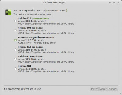

Pod akým názvom sa dá nájsť GUI programu Driver Manager v Synapticu?
Re: Driver manager
Pozri podľa tohoto.

A ako sa dajú prepínať ovladače pomocou terminálu?
Je k tomu nejaký návod, man ?
Re: Driver manager
Kedysi davno malo ubuntu additional drivers a k tomu terminalovy interface s nazvom jockey-text.
Jockey zakapal.
A tento mintdrivers je od ubuntackeho programu uz hodne daleko.
Neviem o moznosti jednoducho urobit v terminali to co robi mintdrivers.
Problematika je o dost zlozitejsia.
Ak ti ide o nvidia ovladac, tak pred instalaciou noveho je potrebne odinstalovat stary so vsetkymi
pozostatkami, vratane nastaveni (konfiguracie) az potom instalovat novy.
Prepnut medzi modesetting ovladacom a intel ovladacom pre grafiku intel je popisane v odkaze
viewtopic.php?f=19&t=7229&p=39213&hilit ... tel#p39213
