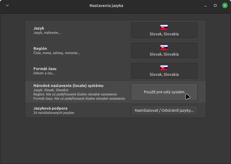

Predpokladam, ze v nastaveniach klavesnice je SK na prvom mieste. Skusil si v nastaveni jazyka dat Pouzit pre cely system...
Co vypise terminal po zadani prikazov:
cat /etc/default/keyboard
cat /etc/default/locale
