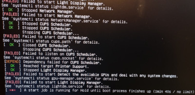

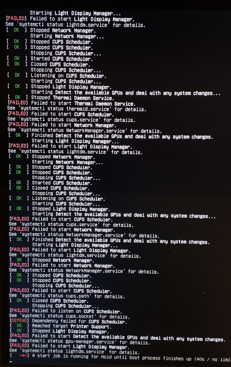

Ahojte Minťáci,
po štandardnej aktualizácii SW Mint 21.3 MATE už nenabootoval. Problém je, že ani nefunguje príkazový riadok.
1IMG_20250305.jpg .... failed to start network manager, light display manager, cups scheduler .
2IMG_20250305.jpg .... a takto to končí. A start job is running .....
Čo s tým ?
