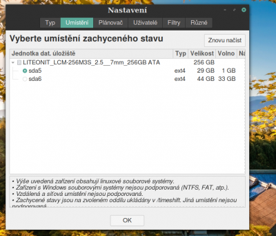

To jsem nevěděl, že to tam je. Jestli jsem to dobře pochopil tak viz. obrázek bych měl zaškrtnout tu sadu 6 a mělo by být vyřešeno.

Nejprve přesuň tu složku do sda6 - do kořene - nevkládat do žádné jiné složky - a pak proveď přenastavení :-)

Vím, že se ze mě asi chytáš za hlavu, ale bohužel nemám s tím zkušenosti. Ta že zaškrtnu sadu 6 a jak pak mám udělat to přenastavení.

Už možná vím. Vpravo nahoře je okno s nápisem načíst znova. Je to tak?

To není sada - ale specifické označení disku a oddílu SDA - to je zařízení disk a 6 je číslo oddílu.
Přenastavení provedeš tak, že zaškrtneš sda6 - jak správně píšeš - a pak zmáčkneš "OK"
Ale předtím přesuň tu složku.
