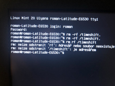

Už tam jsem. Zadal jsem tam rm -rf /timeshift. s tečkou na konci a s mezerou za rm a rf je tak správně protože se nic nestalo.

Salus píše: 07 led 2021, 20:21 Už tam jsem. Zadal jsem tam rm -rf /timeshift. s tečkou na konci a s mezerou za rm a rf je tak správně protože se nic nestalo.
Bez tecky to ma byt a zmazat adresar ...
Ak chces vediet kde sa prave nachadzas zadaj prikaz terminalu:
pwd
Prihlasit za roota:
sudo -i
a zadat heslo ...
Ak si neni v korenovom adresari tak sa prepni do / zadanim prikazu:
cd /
potom ten prikaz na zmazanie:
rm -rf /timeshift
Ukoncit pracu v terminali pod tymto userom:
exit

#34 Příspěvek od Salus »
nevím jestli jsem to udělal správně, ale asi ne protože se tam objevilo to to viz. obr.
Příspěvky: 2925
Re: Úložiště
#35 Příspěvek od Ventero1 »
zapomněl jsi na pomlčku "-"
