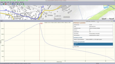

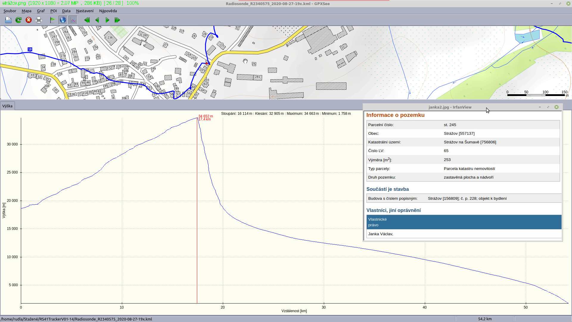

Co by to bylo za srandu, kdybych si nepustil SDR a nepokusil se o sondu ... Dnes je to obvzláště vypečené. Uložil jsem část trasy zde https://uloz.to/file/zG3ctM4IzP50/radio ... 27-19x-kml Pokud to přetáhnete do mapy.cz, uvidíte pouze trasu sondy R2340575, jak se motala kolem Stážova a spadla někde u Volenic, asi. Ale - kml data, která jsem uložil z programu Rs41 tracker jsem natáhnul do programu GPXsee a zobrazila se výšková trasa, jak jsem dekodoval data z vysílače GPS. A zajímalo mě jedno - kde balon prasknul. Ten zlom je poměrně pěkně vidět, tady jsou data:
Sešup nastal nad barákem p. Janky v obci Strážov. Je to z pozemkový mapy, jde o veřejná data :) Všechno se dá dohledat, plantážníci. Balon byl ve výšce 34,6 km, pak prasknul, a dolít až někam k těm Volenicům, ale signál šel rapidně dolu nad Frymburkem, když byla sonda nad sochou sv. Jana Nepomuckýho :) Tam byl s příjmem šlus. Poslouchal jsem na obyčejný kubický dipol. Z praxe je patrné, jak bylo psáno na diskuzním foru, že sonda vysílá polohu až do vybytí baterií, což je několik hodin po dopadu. Takže kdo máte náladu, a baterku, už je tma, můžete se vydat na noční lov a dohledání sondy. Přeju hodně štěstí ... ;)

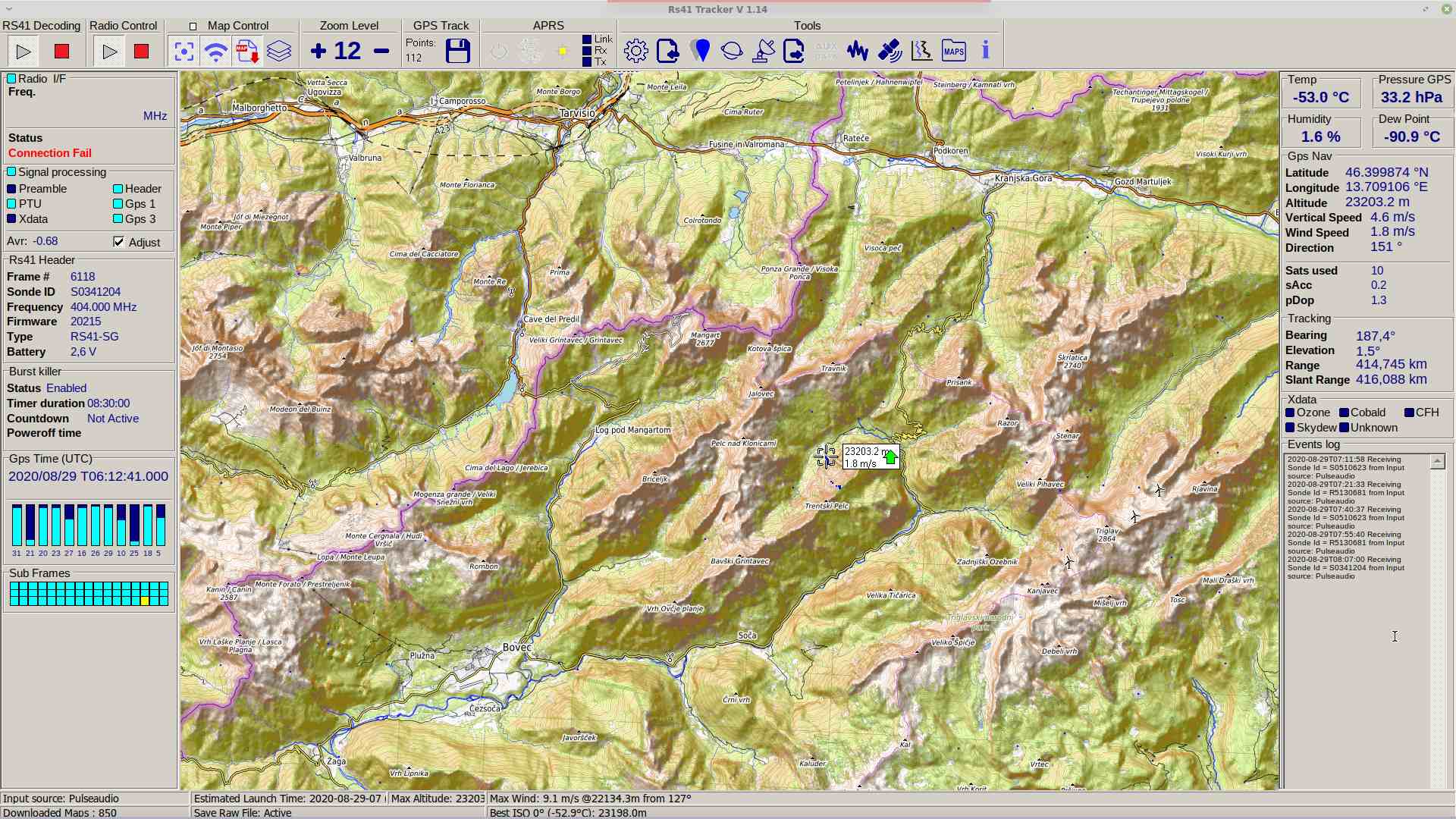

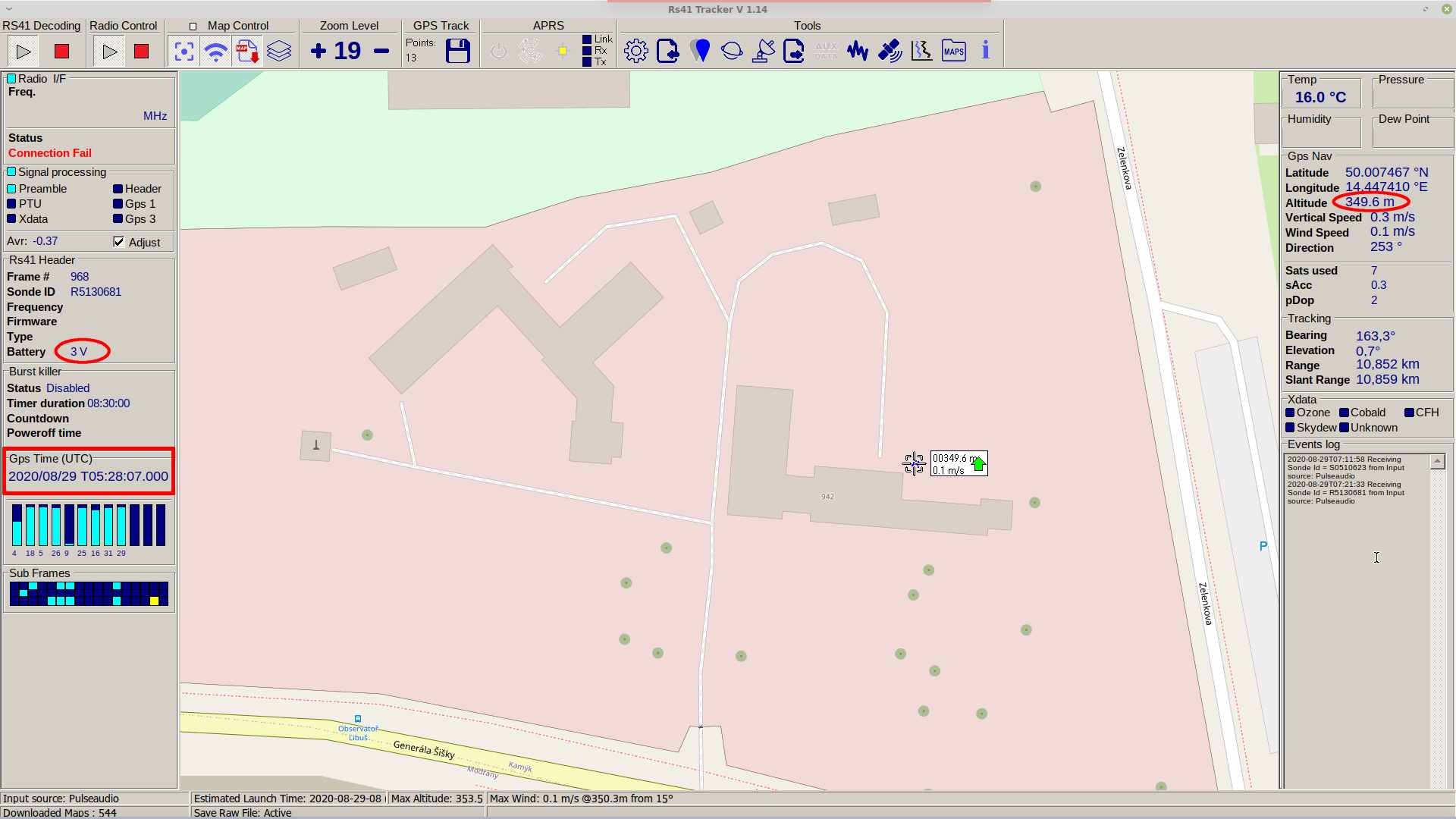

Je nedělní dopoledne, libušská sonda ještě furt "letí", i když má asi dost ... Signál se ztrácí někde za Sobotkou, v 13,5 km bylo -60st. celsia, to není nic moc ... Ale co je zajímavý - viděl sem jí na vlastní bulvy :shock: Tady na printskrýnu
je situace krátce před startem, zbývají asi 2 minuty, dle údajů GPS to vypadá, že je balon upoután ve výšce asi 50m, bo nadmořská výška libušské meteostanice je 300mnm. Jakmile se začal bod na mapě pohybovat a údaje o výšce se rapidně měnily, vzal jsem dalekohled a koukal z okna směrem na Libuš. Orientace je poměrně snadná, široko daleko je vidět meteoradar, viz https://cs.wikipedia.org/wiki/Meteorologická_věž_Libuš No, a kupodivu to je vidět, světlý bod stoupal nahoru, i když tedy bylo pod mrakem a slunce bylo zalezlý. Signál zesílil, ale to je logický. Takže pro pražáky, kdo vidíte k Libuši, není to nijak nemožné sledovat start balonu, který stejně zachvíli zmizí v mracích ... ;) No dobrá. Co mě ještě zaujalo byl signál na FRQ 404MHz, to sem zatím neslyšel. Ale vylezl z toho pěkný úlovek,
, šlo o sondu na rakousko - italsko - slovinském pomezí nedaleko od vrcholu Travnik 2378mnm. Vzdušnou čarou od Prahy cca 415km, to docela jde. Šlo o italskou sondu z Udine,viz https://radiosondy.info/sonde_archive.p ... r=S0341204

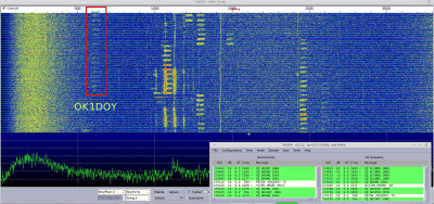

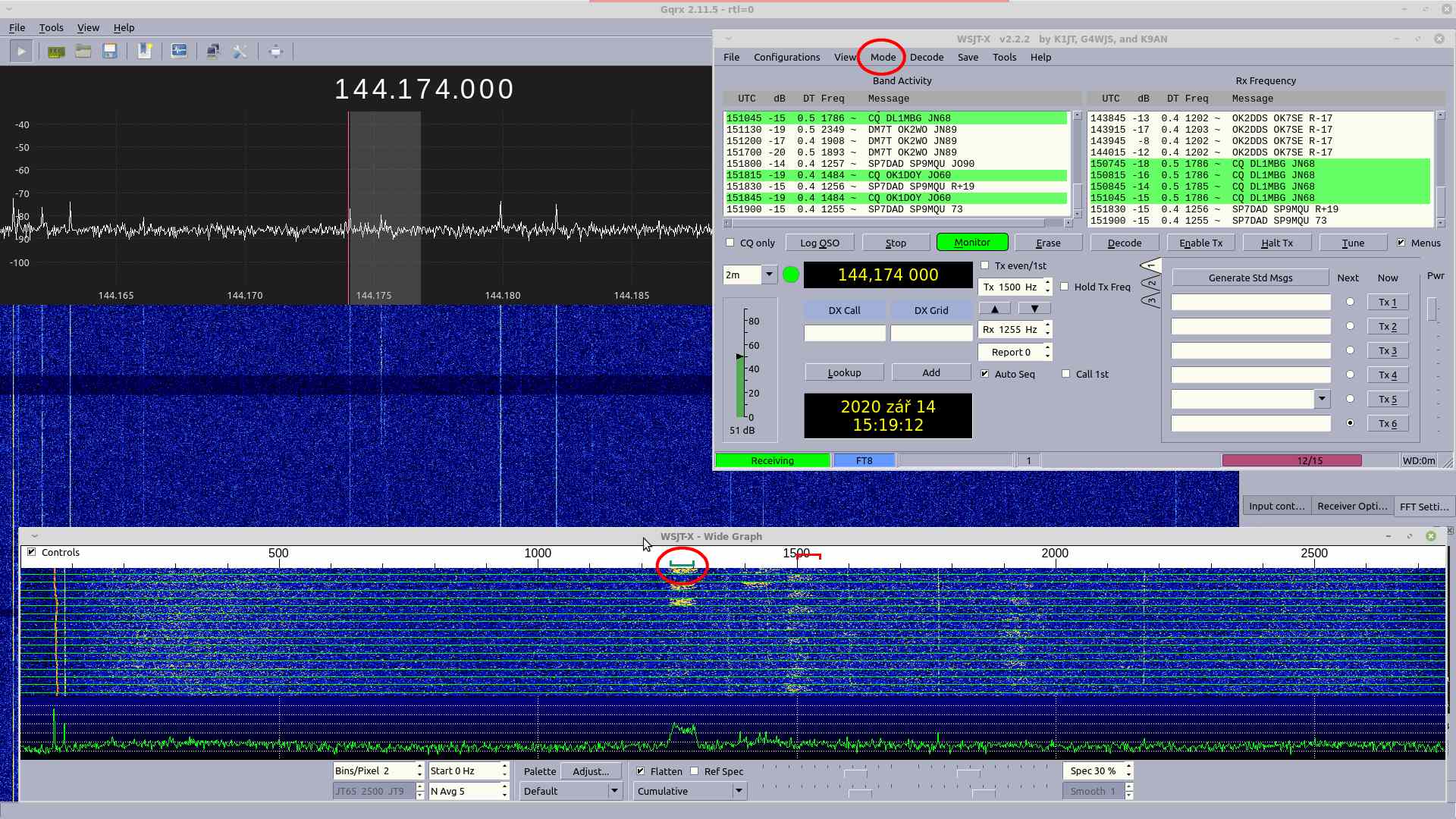

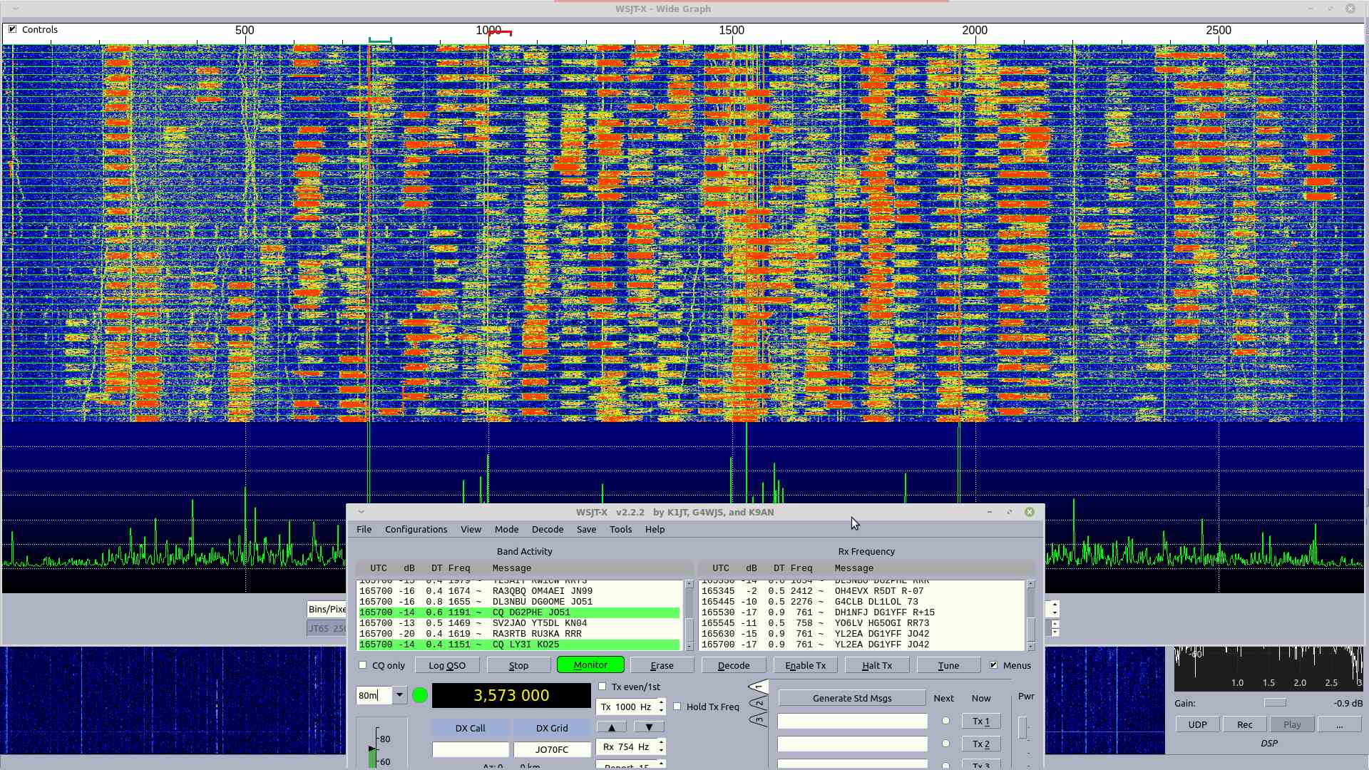

Další srandu s SDR fleškou lze zažít "poslechem" radioamatérského provozu v pásmu 144MHz, konkrétně provoz FT8. Jde o spojení přes počítač a nutno přiznat, že amatéři nejsou, v tomto případě, zcela shodného názoru na tento provoz. Viz např. zde http://www.ok2kkw.com/more/ft8_stop_now.htm a zde http://ok2wo.rudice.eu/muj-dvoumetr-trocha-historie/ Samotný příjem není nijak extra obtížný: naladíme FRQ 144,174 MHz, provoz USB, šířka filtru cca 3kHz. Freq zoom vytahneme na 50x, aby bylo něco vidět, vodopád nechávám na jemné vzorkování (262144FFt), 17 fps. Pokud máte anténu venku, a chvíli zíráte na monitor, a máte štěstí :), objeví se krátká nudle, která divně píská, asi tak nějak: https://uloz.to/file/Q2FM2UYJilFQ/gqrx- ... 174500-mp3 Divné, že. Je to utopené v šumu, přesto to počítač na 100% dekoduje. Klidně zapněte gqrx, bude potřeba, aby se sdr zahřálo, je nutné mít pokud možno co nejpřesněji zkalibrovaný přijímač, ale to není zas až takový problém. Je pořeba stáhnout program WSJT-X, odsud https://physics.princeton.edu/pulsar/K1 ... TALL_LINUX , program má dvě okna: vodopád, kde vidíte stanice, a samotné okno, kde vidíte parametry programu.
Nahoře v Mode zvolíme FT8, myší umístíme křížek (zelené U) nad signál, pokud tam tedy nějaký máte ... A nyní pozor - v levém okně se ukazuje aktivita na pásmu, vpravo jsou zachycené stanice. Dnes za odpoledne jsem na kubický dipol poslouchal a dekodoval stanice z německa, rakouska, polska a slovenska, přičemž je zajímavé, že ve vodopádu gqrx není po stanici ani vidu, ani slechu. Ale v programu wsjt-x je stanice "vidět" a dekoduje se až třeba na 4- 5 pokus. Viz např. tohle:
Signál se téměř ztrácí, ale zachvíli vidím OK1DOY, který má QTH v Košťanech u Teplic. Tady na této stránce https://www.qrzcq.com/call/ zadáte vlevo nahoře značku, a ono už si to ty vítečníky najde ... :) Na stránce s lokátory http://www.cbpmr.cz/lokatorova-mapa-gps.html lze dohledat to které místo, odkud stanice vysílá. Pokud znáte svůj lokátor, tak dole to spočítá i přímou vzdálenost mezi váma. Podrobný návod na program WSJT-X je tady https://1url.cz/Kz40f

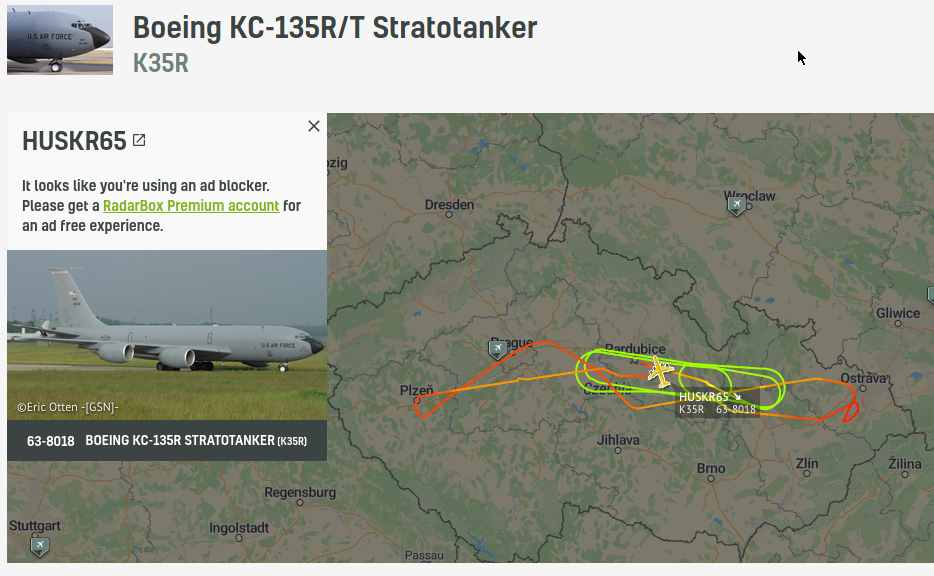

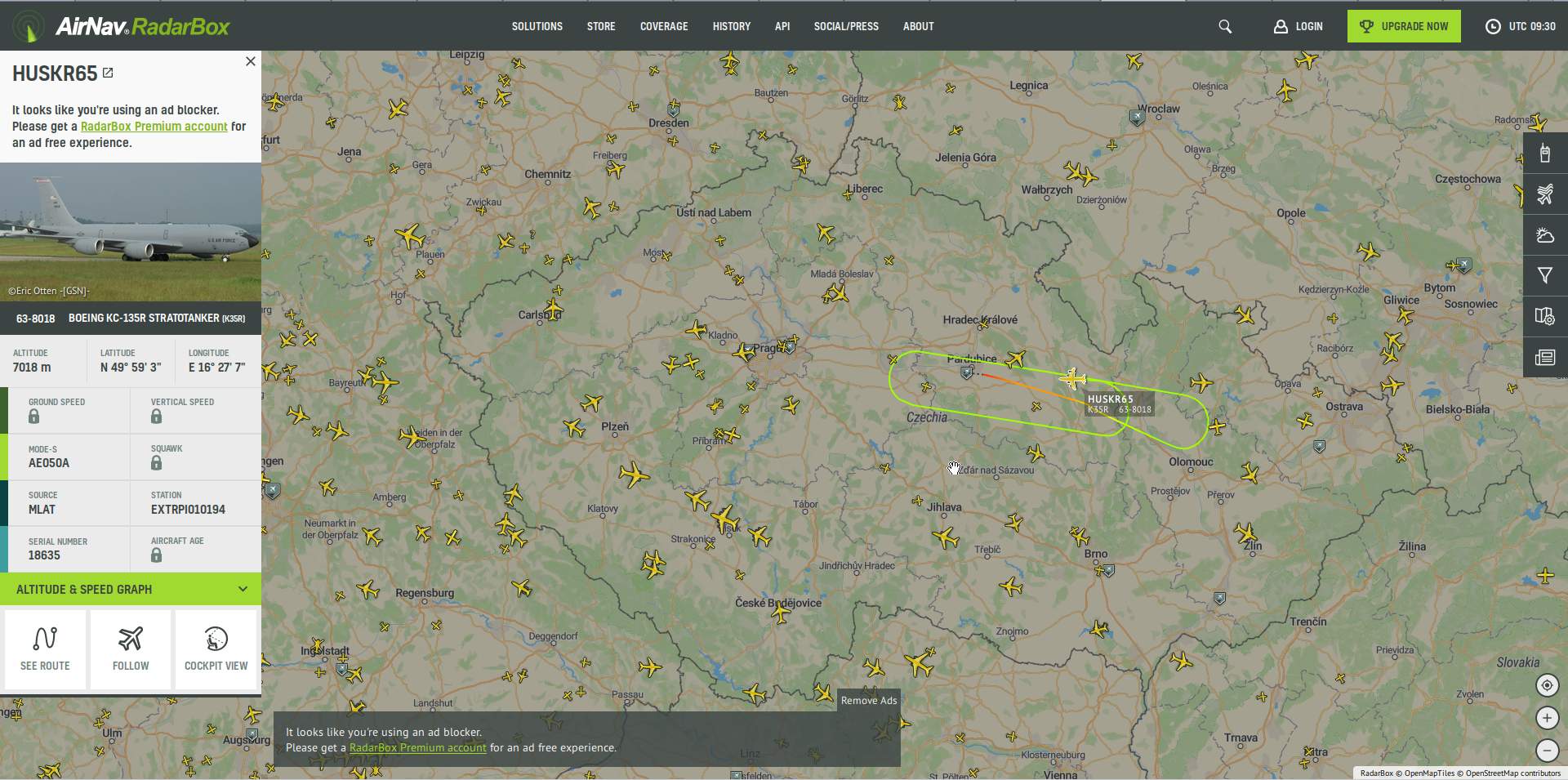

Ať žije válečná propaganda. Vítáme americké osvoboditele :) Tak nějak si představuju dnešní titulky v propagandistických mediích. Za necelý dvě hodiny přeletí Prahu americký bobm. B52 + doprovod. To bude velký dívadlo ... Jelikož nečumim na tv, tak se to ke mně nedoneslo včas, ale gqrx sem zapnul a provoz nyní sleduju. Nějaký info je zde: https://echo24.cz/a/Szk33/slavny-americ ... ou-a-plzni https://prazska.drbna.cz/zpravy/spolecn ... nizko.html Asi takle: na focení to moc nebude, máme to proti slunci, ale kdo je víc na jihu, tak ten průlet snadno uvidí. Co se týká letecké komunikace, tak z předešlých příspěvků snadno zjistíte, kde co vysílá, něco málo je i zde https://kmitocty.cz/?p=231
edit.
No, tak sem ten zázrak viděl, ale nebyl to B52, ale KC-135R. Ach jo ... :D Zas dělaj z lidí blbce. To teda fakt nevim, chtějí táhnout na rusa, dálnice se abgrejdujou, teda jde to ztuha, poláci posilujou, na slovensku se chystaj stavět US voj. základnu, ale jakmile se jde do "akce", tak mají poruchu. Sem se musel smát tý příhodě se škodovkou a panďourama, ale s těma letadlama to asi nebude lepší. Trochu sem hledal a, bohužel, našel: https://lkpd.info/commentics/ KC 135R přistál v Pardubicích, a na foru je info o poruše bombardéru. To je holt život. Člověk míní, pánbůh mění. Při průletu nad Prahou jsem teda tanker viděl, vedle letěl F-16, za nima 4 Gripeny. Stočily se na Plzeň, pak se letělo zpět.

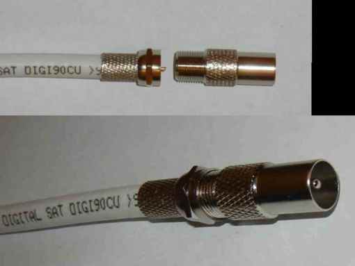

Bastlíme anténu z dostupných zdrojů (1)

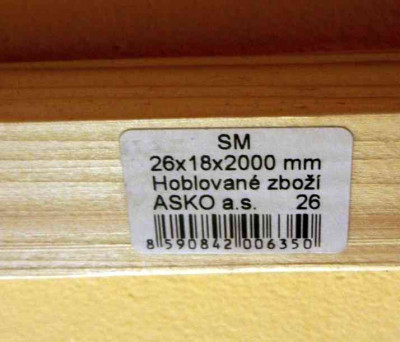

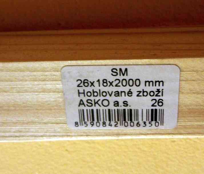

Napadlo mě, že bych mohl zkusit replikovat mojí letitou anténu, dle tohoto vzoru https://postimg.cc/JGm8dB8H , je to obyč. kubický dipol. Pokud tedy nevíte, kde se inspirovat, a co kde sehnat pro kloudný příjem na VHF a UHF pásmech, tak mám zde dílčí informace. Jako ráhno jsem použil laťku 26x18, délky 2 metry, našel jsem jí v OBI na Roztylech. Je hlazená, stačí trochu šmirglem zkosit hrany, nastříkat, a je to připravený. Koax jsem byl koupit na Smíchově ve kšeftě K&V ELEKTRO, konkrétně tento: Koaxiální kabel KH 21D DIGI90Cu https://www.e1.cz/produkt/1219911-koaxi ... ly?t=popis Sice na webu měli ještě o fous lepší, ale přímo na prodejně nikoliv. Vejdete do dvora, až dozadu, do kšeftu, přes kancl, až k bázmeku, co dává lístky jak na počtě, tam sem tušim zmačkl MALOOBCHOD, a za chvíli se ohlásil prodavač. Ještě jsem vzal konektor a redukci: F 6,5mm šroubovací, přímo na ten koax + redukce F zasuvka-IEC vidlice M5850. Je to na fotkách. Asi takto - jistě by šel použít klasický tv konektor, ale je s ním problém ohledně kontaktu opletení (země), snadno se to trhá a zbytečně si přiděláváte práci. Tahle varianta se satelitním efkem + redukcí je sice dražší, ale o dost spolehlivější.

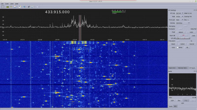

No, a to je zatím všechno :) Abyste měli představu, jak to všechno funguje, tak v krátkosti: mám klubo 20m, nabastlil sem tam konektor, a na druhý konec připojil jen narychlo malou magnetku, vertikál cca půl metru a jebnul sem to na balkon, jak to bude poslouchat. Docela to jde. Jsou trochu dx podmínky, slyším tady na 97MHz O1 z Jauerlingu, v šumu. Chvíli hráli němci na 91,5 to tipuju na nějaký Bayern, opět v šumu, pak se to ztratilo. Takže v poho. Nakonec printskrýn z FRQ 433.9 , to jsou ty dálkáče. Zde má tento svod útlum (dle tabulek) cca 1,15dB, s tím se dá žít :)
Pokračování příště, ještě uvažuju nad matrošem pro vlastní kub. dipol, a taky nějaký uchycení celé konstrukce na balkon. Rozměry symetrizační smyčky s tímko koaxem budou patrně jiné, ještě sem to nepočítal. Pro nedočkavce - činitel zkrácení je 0,8. Bacha na tohle - ajťáci mají dost často možnost používat koax. kabel RG 58, to je černý slabý koax pr. 6mm, často ho najdete na kamerách. Pro SDR je nevhodný z důvodu útlumu, na 433 MHz má na 20metrch něco málo přes 6dB, to se fakt radši podívejte po káblu s nízkým útlumem ...

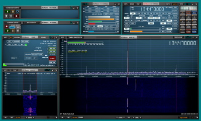

Otestoval som origoš softík k tomu SDR čo som kúpil a musím povedať, že je to podstatne lepšie. Bohužiaľ funguje len pod Windows, tak som to musel dať do virtuálky. Je to softík priamo pre rádioamatérov, pretože existuje verzia SDR-ka, ktorá má aj vysielaciu časť, takže sa to potom správa sko SDR rádiostanica. Je možné použiť virtuálne prijímače a monitorovať prevádzku na rôznych frekfenciách súčasne. Skvelé pre prevádzače, ale aj leteckú prevádzku a všade tam kde sa pracuje s odskokmi.
Obrázek[/img]

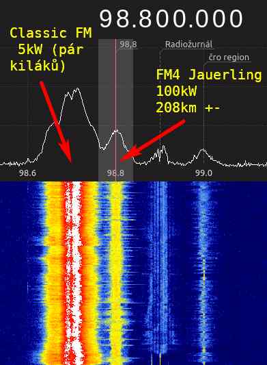

S podzimním počasí přicházejí inverze a mlhy, což znamená zvýšený výskyt cizích stanic, které obvykle nemáme šanci přijímat. Prošel jsem pouze FM rozhlas, pár stanic tam bylo. Tedy především z Rakouska. Na FRQ 97,0 MHz hraje Ö1 z Jauerlingu, to sem už psal. Objevil jsem ale na 97,5 MHz ten samý program z Lince, což je vysílač Lichtenberg https://de.wikipedia.org/wiki/Sender_Lichtenberg. Trochu v šumu, ale čitelné to bylo. Na 99,9 MHz hraje Ö3 od Wídně z Kahlenbergu, docela dobře, vysílač je nevysoko, necelých 500mnm, to je slušný https://cs.wikipedia.org/wiki/Kahlenberg. No, a z Jauerlingu hraje ještě na 98,8 MHz FM4, což je docela hustý, bo ze City emp. z Pankráce chytám na pár km stanici Klasik FM, ale sdr klíčenka je schopná dobře separovat ty rakušáky, to se vám s běžným tranzistorákem nepovede. Jako poslední bych zmínil na 100,5 MHz life Radio, což je taky z Lichtenbergu, to bylo ale slabší https://radiome.at/liferadio Všechny stanice mají 100kW, dipol jsem jen trochu natočil, abych odsměroval místní silné vysílače. Takže pokud máte sdr v provozu a anténu na střeše nebo na balkonu, můžete začít lovit ... :)
https://de.wikipedia.org/wiki/Liste_der ... 6sterreich

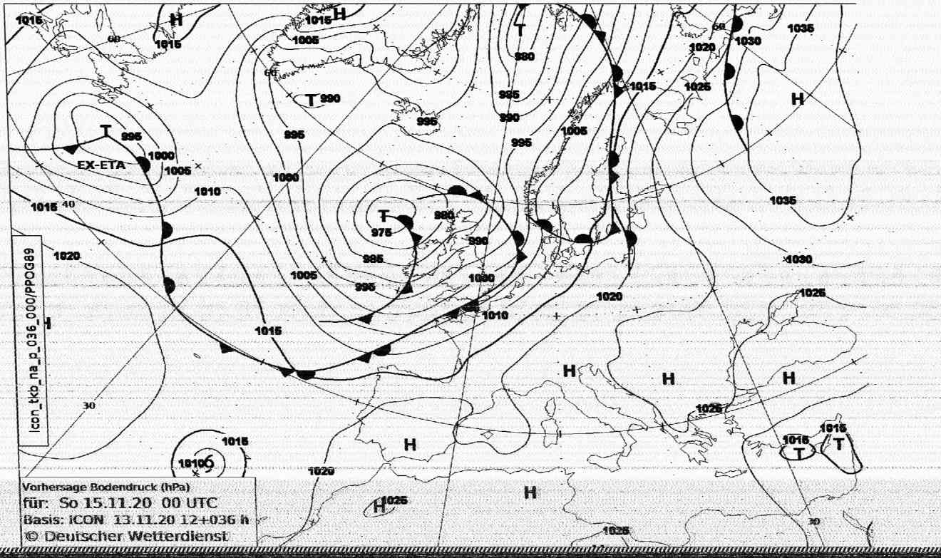

jsem ulovil v podvečer na sdr klíčenku. Nejedná se ale o klasickou "televizní", ale mám zde nový bázmek. Jde o tohle: https://www.neven.cz/kategorie/elektron ... kener-usb/ RTL SDR přijímač 100kHz-1.7GHz skener USB Došlo to snad za 3 dny, docela rychle. Nejdřív jsem to otestoval ve widlích, tam se to nečaplo. Přehlídl jsem upozornění na špatný kabel usb, takže po výměně to již fungovalo. První dojem byl takovej rozpačitej, žádná sláva. Bůhví co sem od toho čekal. Ale tahle sranda umí poslouchat od 100kHz, což je ten HF vstup. Takže jsem to prubnul, a skutečně, výsledky se dostavily ... :roll: Takže na první ošmatání jakž takž. Takže jsem zapnul LM 19.2 xfce a povedlo se mě to rozchodit i v tom pásmu 100kHz - 30MHz. Jde o to, že gqrx se spouští v terminálu s tímto parametrem : rtl=0,direct_samp=3 , takže celý příkaz vypadá takto : gqrx rtl=0,direct_samp=3 Pak stačí připojit KV anténu a můžete poslouchat. Abych to nenatahoval, mám zde další printskrýn:
Jde o synoptickou mapu předpovědi na 15-11, jak je vidět z razítka. Tyto mapy a jiné informace vysílá německá meteo služba z Hamburku pro námořní plavbu. Poslouchat a dekodovat to může pochopitelně kdokoliv, takže stačí např. anténa miniwhip a příslušný software a máte o zábavu postaráno ... Pokud si tedy instalujete wine a nějaké win programy na dekodování ama nebo profi provozu, mělo by to v linuxu bez problému fungovat ...
