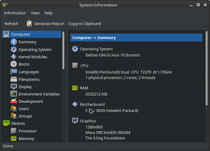

To sa mi nechce verit, ze by neprehral YT.
Mam stary hp s 2GB ram, teraz je tam MX 19.4 xfce.
Medzi FF a FF ESR nevidim rozdiel, v pouziti, treba do neho instalovat uBlock origin.
Najlahsie ide palemoon.
Niektore stranky strasne vyzeru procesor na 100% tam je dobre zakazat javaskript.
Pre YT vsak musi byt javaskript povoleny, budem to musiet znova vyskusat.
A swappines upravit je nutne.

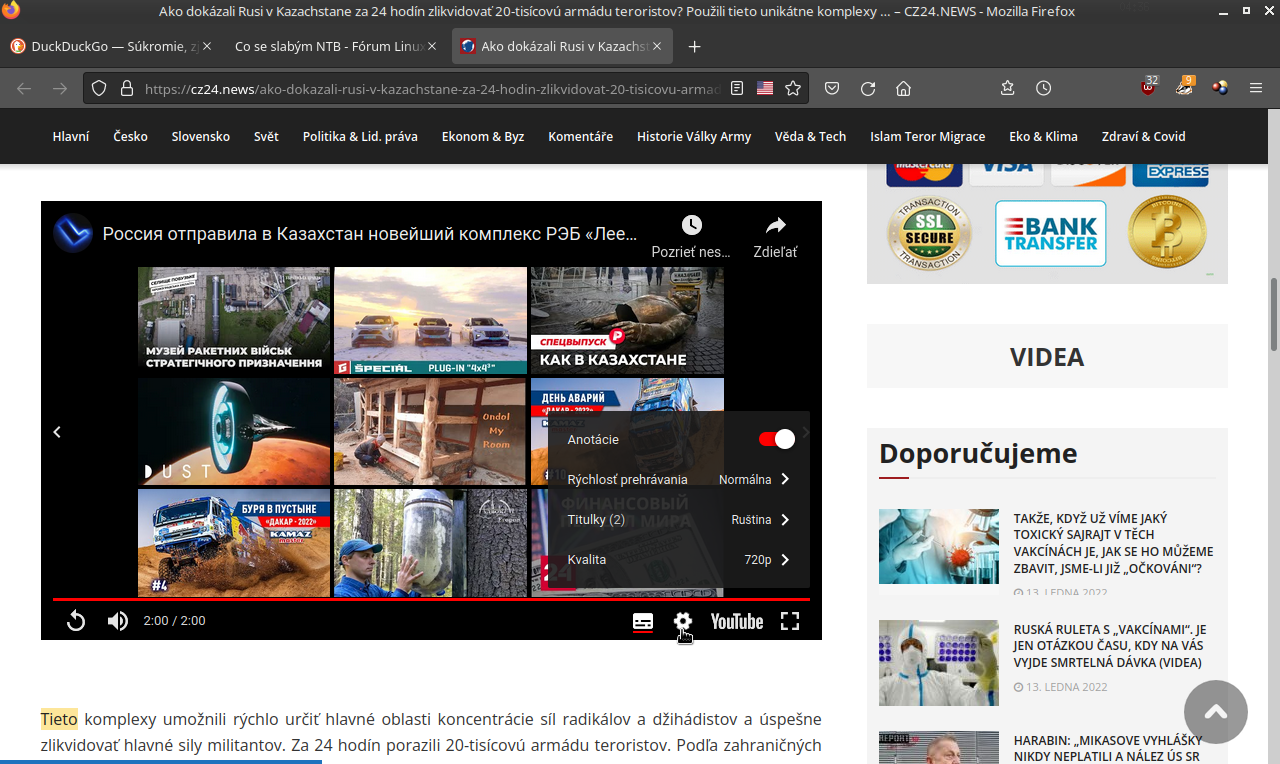

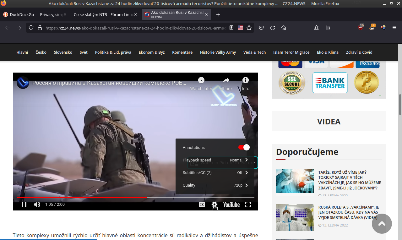

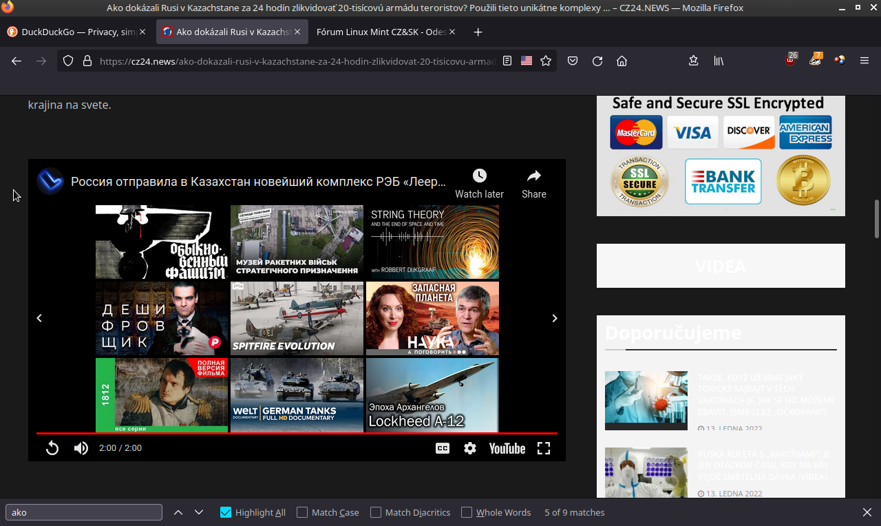

Na tejto stranke je vlozene video z YT a ide mi aj 720p na tom starom hp s 2GB ram
https://cz24.news/ako-dokazali-rusi-v-k ... -komplexy/

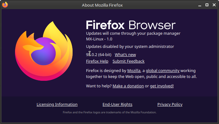

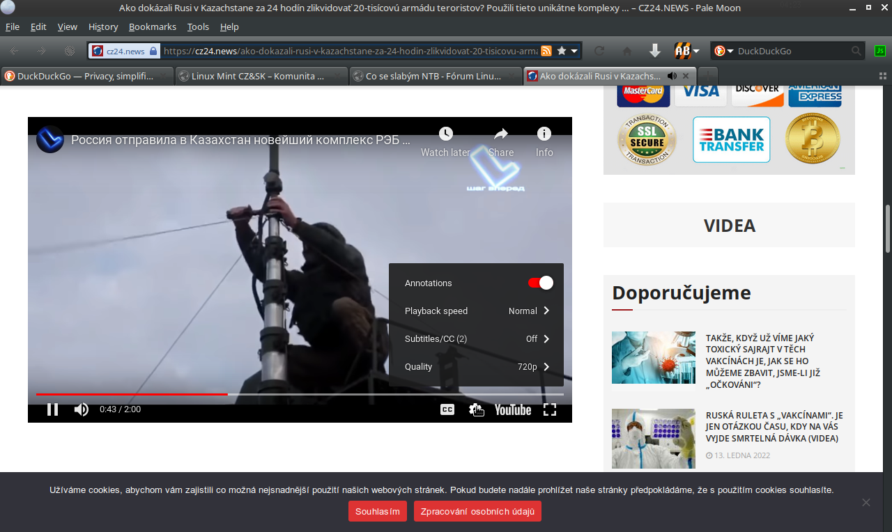

Po aktualizacii najlepsie ide Palemoon 29.4.3:
Firefox ESR 91.5.0esr na pocit najhorsie z tychto troch:
Firefox 96.0 asi rovnako ako predchadzajuca verzia 95.0.2:
