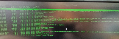

Tak teraz pozeram zas blika disk sustavne a zas bezia dva procesy rsync co je timeshift, musel som to odfotit mobilom lebo printscreen nefunguje, snad to bude citatelne...
https://drive.google.com/folderview?id= ... sp=sharing

Dik za odpoved, ale to bol ten problem nevedel som kam co uklada a kde to najst... Nevedel som ako spustit analyzator obsadenia disku v terminaly az na mna vyskocila zas hlaska ze nieje na disku miesto a v odfotenom terminali sa my zobrazil novy beziaci proces baobab kedze zo vcerajska viem ze vypisal ze niektore adresare nevedel zistit velkost tak som po zisteni nazvu zadal sudo baobab /home a isiel som na zahradu, teraz po navrate som konecne nasiel adresar kam vsetky odstranene subory timeshift hodil, nie do kosa, ale vytvoril si zvlast adresar -Trash-0 s root pravami takze som ho ako bezny uzivatel ani nemohol najst a samozrejme nedal ho do /home/doma co je moj zakladny uzivatelsky adresar, ale vytvoril ho v /home... Teraz rozmyslam ci zabijem ten proces a skusim pomocou nema s pravamy root vypratat ten kos co si vytvoril timeshift a dufat ze sa my objavy naspat tych 72 GB ktorymi je to zapratane, alebo pockat kym sa ukoncia tie dva procesy, aj ked tazko povedat ci vobec dobehnu...
